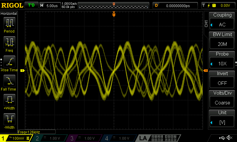

Das Bild sieht auf meinem Oscar anders aus. Ich muß nachher / über das WE eh eine Reparatur durchführen und mache dann auch mal eine Bildschirmkopie und stell die dann hier ein.
So, hier das Bild.
(eine Einzelkurve sieht so aus wie bei Dir).
